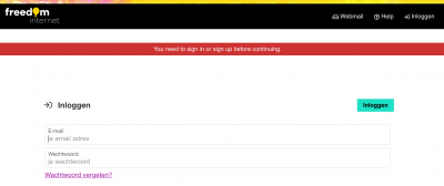

Log in op MIJNfreedom met het e-mailadres dat eindigt op @freedom.nl en het wachtwoord dat daarbij hoort. Dit freedom e-mailadres is je hoofdaccount en hieraan wordt het domein gekoppeld.

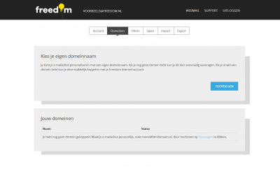

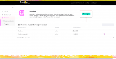

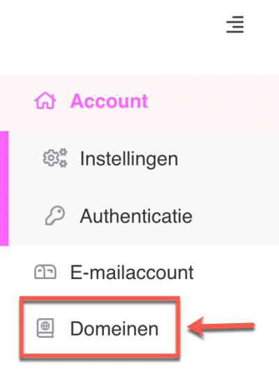

Klik na het inloggen in het menu op 'Domeinen'
Klik op de grote blauwe knop 'Toevoegen'.

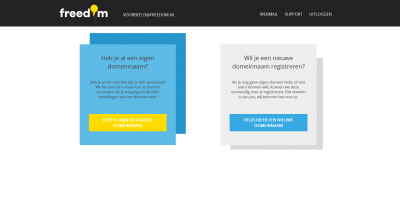

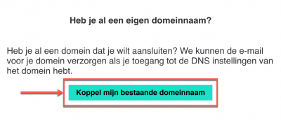

Je krijgt nu de keuze om een bestaand domein te koppelen of een nieuwe domeinnaam te registeren (wanneer je dit nog niet hebt gedaan).
Klik op de knop 'Koppel mijn bestaande domeinnaam'.

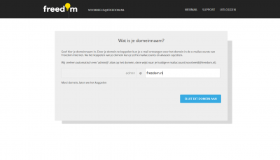

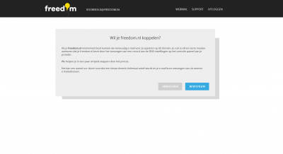

Op dit scherm kun je je eigen domeinnaam invullen in het veld achter de @.
Het systeem controleert vervolgens of dit domein al ergens gekoppeld is. Als het nergens anders gekoppeld is, dan kan dit domein gekoppeld worden aan het freedom account. Klik op de knop 'Sluit dit domein aan'.
Op dit scherm kun je controleren of je de correcte domeinnaam hebt ingevuld. Is dit inderdaad jouw domein en wil je het koppelen? Klik dan op de knop 'Bevestigen'. Als de domeinnaam niet klopt, klik dan op 'Annuleren'. Je kunt een stapje terug gaan (zie stap 5 hierboven) en de juiste domeinnaam invullen.

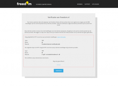

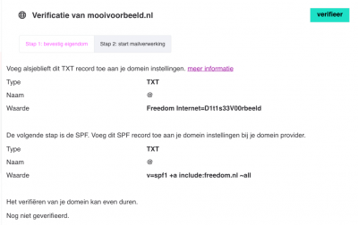

Bij 'Stap 1: bevestigen eigendom' worden de TXT records weergegeven. Deze records moeten bij de hostingprovider worden toegevoegd aan het DNS record om te verifiëren dat dit domein inderdaad van jou is. Voor deze stap moet je dus even naar het dashboard van je hostingprovider.
Let op: sluit niets af in je browser, maar werk met verschillende tabbladen (of een nieuw venster), zodat je heen en weer kunt schakelen. Blijf dus ingelogd in zowel het dashboard van 'MIJNfreedom' als dat van de hostingprovider - zo kun je de volgende stappen goed doorlopen.
Het toevoegen van deze records gaat bij elke hostingprovider weer anders. Als je hier niet uitkomt, dan kun je het beste hulp vragen van je hostingprovider.
Klik hier nog niet op 'verifeer'

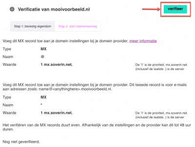

Bij 'Stap 2: start mailverwerkign' worden de MX records weergegeven. Deze records moeten bij de hostingprovider worden toegevoegd aan het DNS record om te verifiëren dat dit domein inderdaad van jou is. Voor deze stap moet je dus even naar het dashboard van je hostingprovider.
Na het invoeren van deze gegevens kun je op de knop 'verifieer' klikken.
Stap 10
Als de verificatie voltooid is krijg je een knop met de melding 'Alles is geverifieerd, doorgaan' te zien. Klik hierop.
